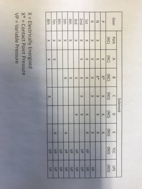

Thread Starter #117
39D84413-98A2-4EC1-882A-97C779B4C6E8.jpeg SOLENOID APPLICATION CHART ABOVE
